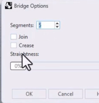

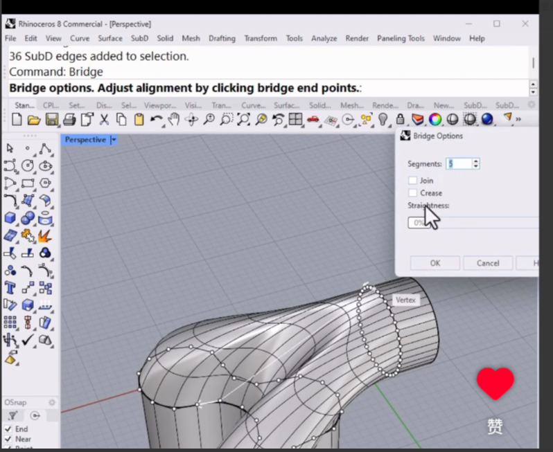

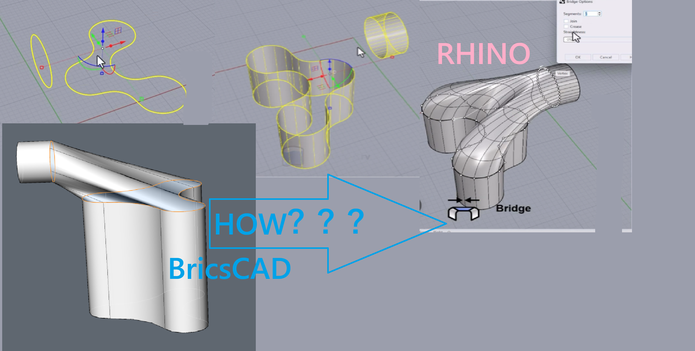

I am currently using Loft in BricsCAD. Rhino Bridge supports multi-segment transitions (e.g. 5 segments) for smooth results. Is there an equivalent way to control this in BricsCAD Loft?
現在 BricsCAD で Loft を使っています。
Rhino の Bridge では 5 セグメントなどを指定して滑らかな遷移が作れますが、
BricsCAD の Loft でも同じようにスムーズさをコントロールする方法はありますか?

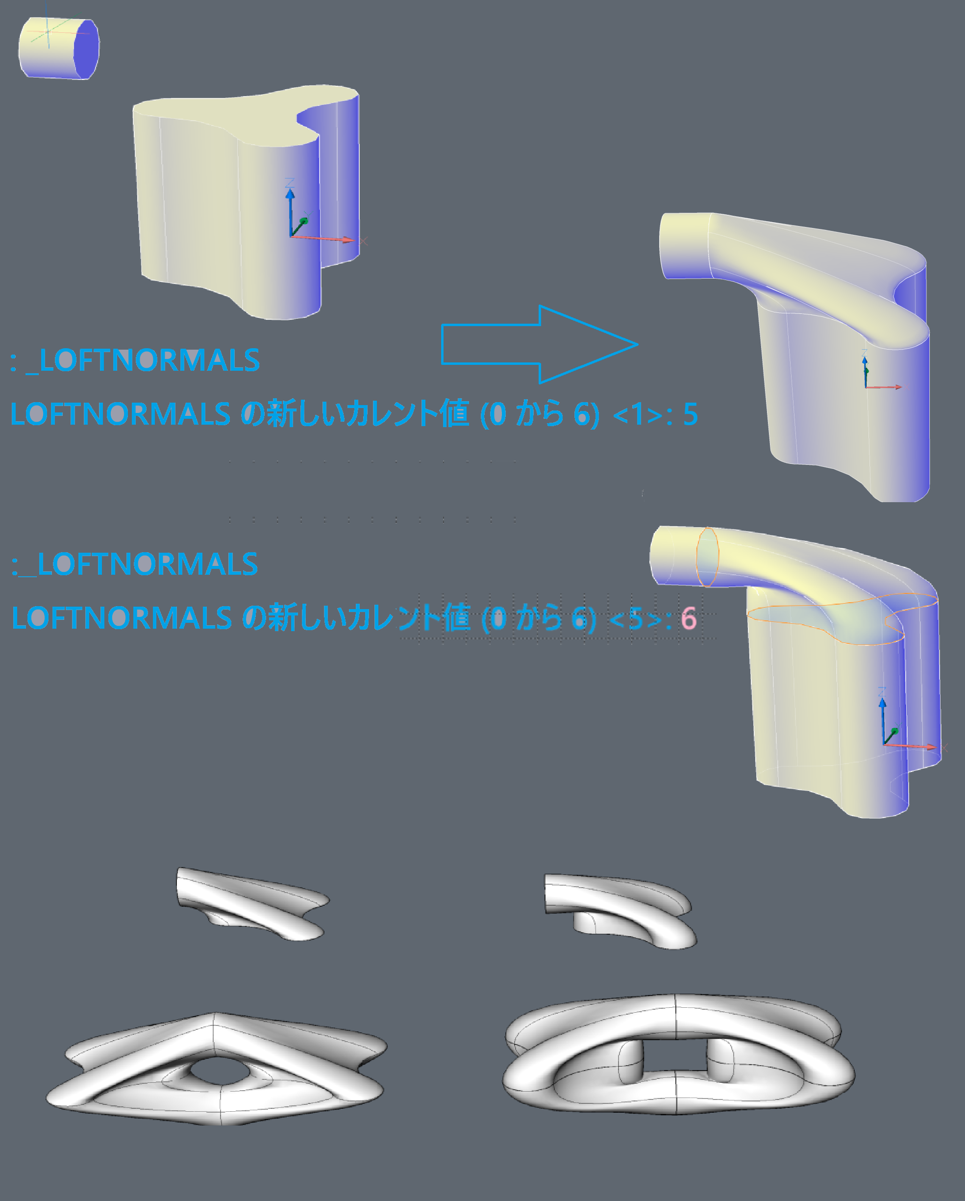

  • Update: I managed to significantly improve the smoothness by adjusting the internal normal distribution. Setting LOFTNORMALS = 5 or 6 directly controls the normal-based interpolation of the Loft and produces a much smoother transition, similar to using multiple segments in Rhino Bridge.
    Update:
    内部の法線分布を調整することで、ロフトのスムーズさを大幅に改善できました。
    LOFTNORMALS = 5 または 6 に設定することで、ロフトの法線ベースの補間を直接コントロールでき、Rhino の Bridge における複数セグメント設定と同様に、非常に滑らかな遷移が得られます。
